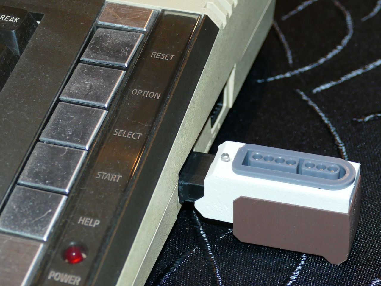

Wie versprochen, hier die 3D-Druckdaten im STL-Format (Einheiten in 'mm') für das Gehäuse. SC1.JPG

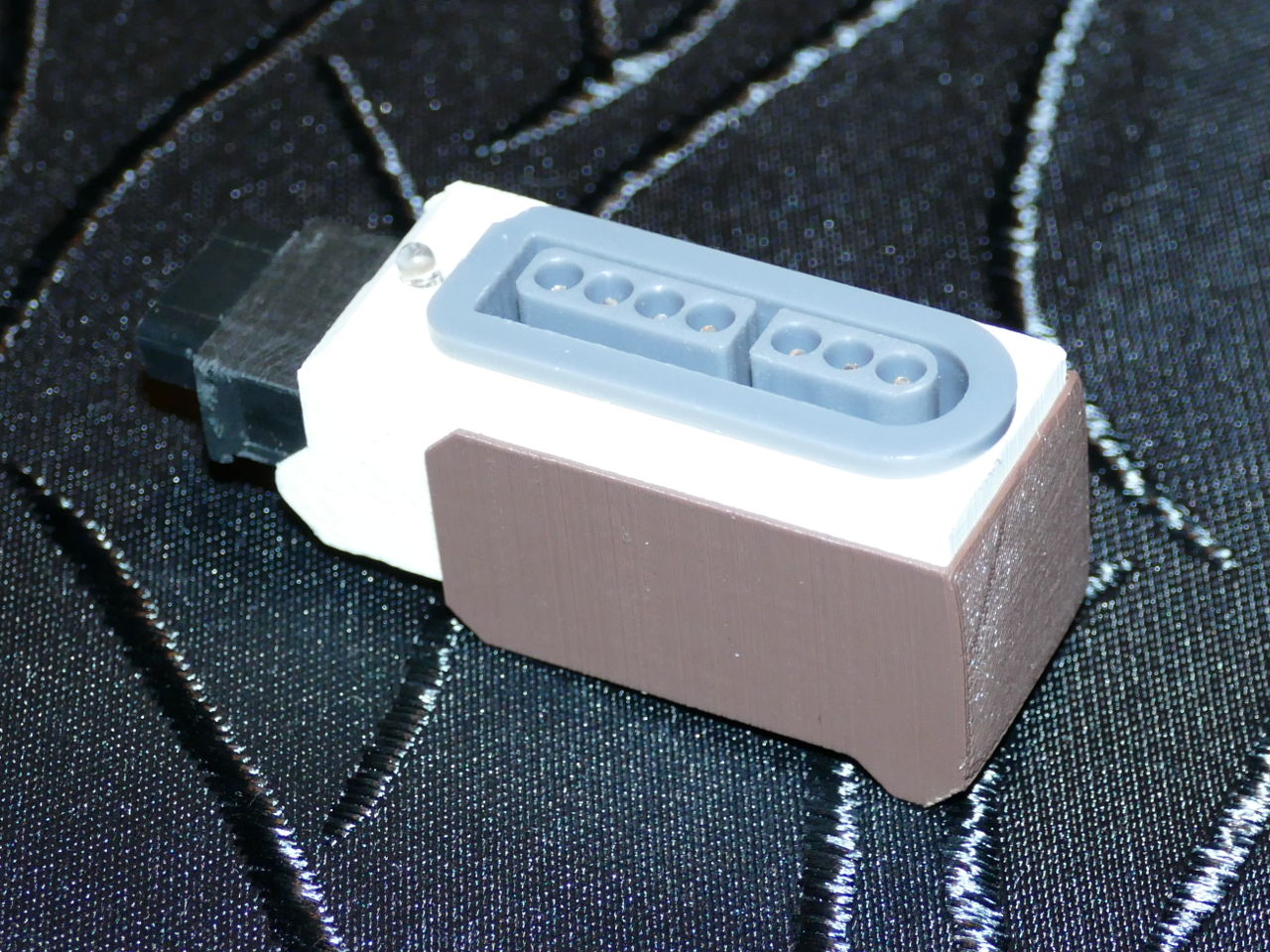

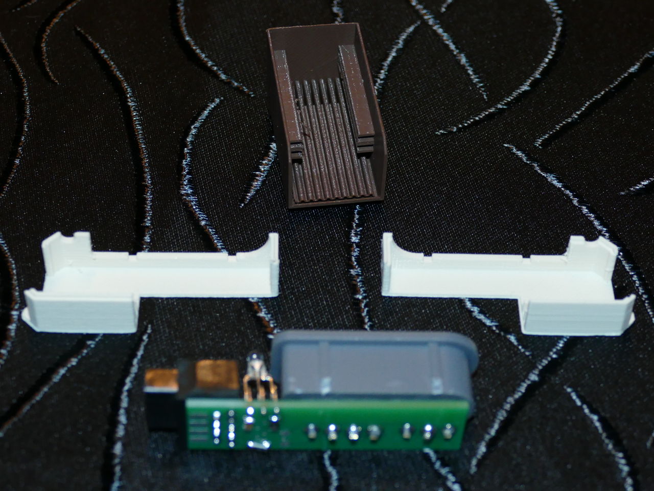

Drei Teile sind zu drucken: SC3.JPG

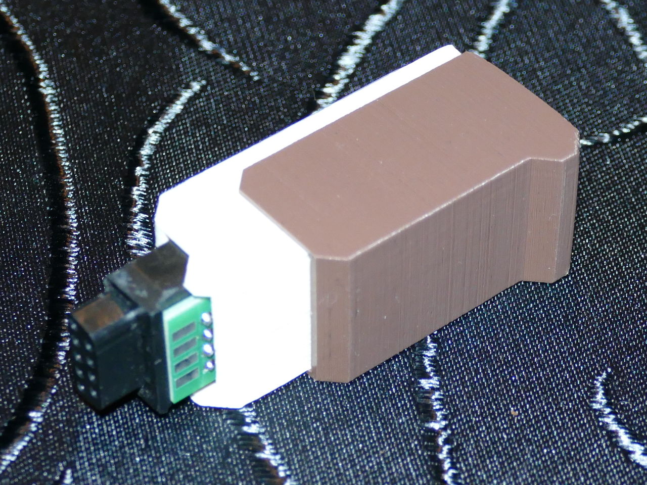

Die Konstruktion erlaubt durch 2 Platinenführungen eine Höhenanpassung auf 400/800/XL-Portniveau oder XE: SC5.JPG SC6.JPG

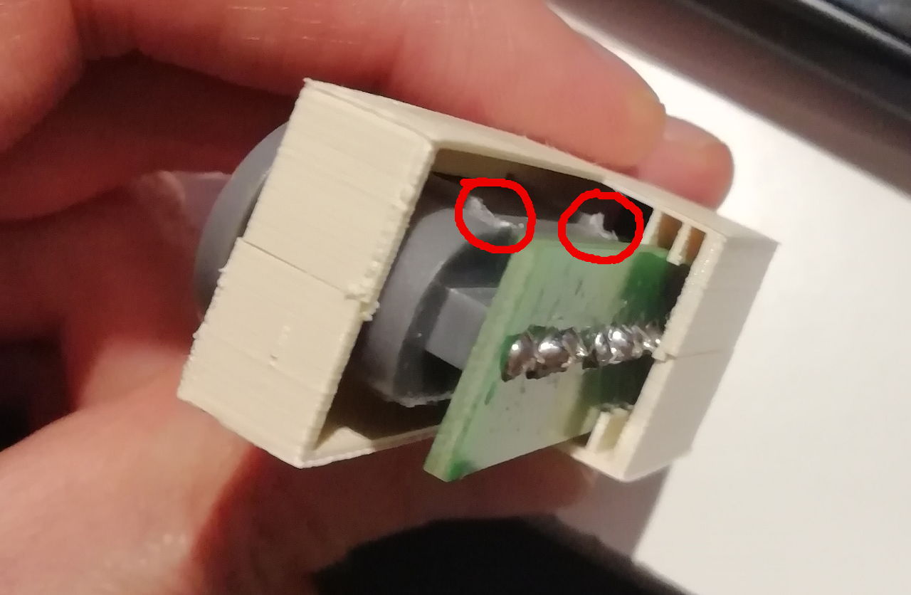

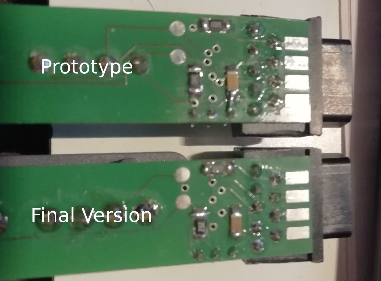

Die oberen Halbschalen werden durch das Bodenteil gut zusammengehalten, verkleben ist hier nicht unbedingt nötig. - Es sei denn, man hat ein Exemplar was noch auf der Prototypenversion basiert. Da hier der Joystickstecker nicht 100% mittig sitzt und die Platine ein "Tickchen" breiter ist, empfiehlt sich hier das Verkleben der oberen Teile an der Naht (z.B. mit Superkleber). BoardVersions.jpg
Damit die Platine auch auf "XE-Niveau" eingeschoben werden kann, muss man vom SNES-Port ca. 2mm unten an den Verstärkungen entfernen: Cutting.jpg Cutting2.jpg
